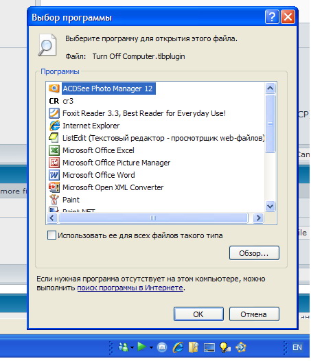

Quote:Раньше проблем не было. Скачал и ща его (версия 3.0), установился по дефолту в папке TLB в ПрограмФайлз, появился на панели ярлычок, нажимаю... панель зависает. Намертво. TLB - все настройки дефолтные, не тюнил еще.
Перегружаю комп... жму опять ярлычок. Появляется "Выберите программу для открытия этого файла".
Можно скриншот того ярлычка? По идее нужно не только установить плугин, но и добавить его на панель/меню - правой кнопкой на меню/панель Создать и выбрать название плугина.

Сделано всё по правилам (не первый и не двадцатый раз я с TLB дружу) - после установки плагина правая кнопка по панели TLB, затем Создать-Turn Off Computer и на панели появляется голубенький значок в виде пятиугольника с желтыми уголочками и маленькой стрелочкой слева направо в центре.
Жму на него сейчас - см. аттач.
при первичном вызове - ждал минут 5, панель (вся, не только TLB) зависла полностью, пришлось Reset. А после этого - только так и появляется... Переустановки проги\плага не помогли - см. подробно на РуБорде. Во всем остальном TLB работает как всегда. Отлично, в смысле.

Quote: после установки плагина правая кнопка по панели TLB, затем Создать-Turn Off Computer и на панели появляется голубенький значок в виде пятиугольника с желтыми уголочками и маленькой стрелочкой слева направо в центре.
А свойства плугина появляются? Или сразу значок?
Turn Off Computer требует т.н. GDI+, возможно оно не проставлено у Вас. Попробуйте вот тут скачать и поставить, скорей всего поможет.

1. Нет, свойств не появляется, кроме как "Введите имя папки". Только значок, который намертво зависает при первом вызове. Сейчас я - повторил (дубль значка получился, чтоб на "свойства" проверить), дописываю мессу при зависшей панели задач. Только часы работают.
2. Скачал GDI+ и проверил. Именно эта версия ДЛЛ-ки уже - нормально стоит в системе и нормально зарегистрирована. Paint.net тоже ее использует, а с ним проблем нет... Менять нет смысла, она даже не в одном месте есть... Так что, дело не в этом...
Лан, перезагружусь и снесу по Менеджеру компонентов этот плагин вместе с дублем... Обойдусь самопальным батником (значок лампочки - рядом с Вашим пятиугольничком...).
