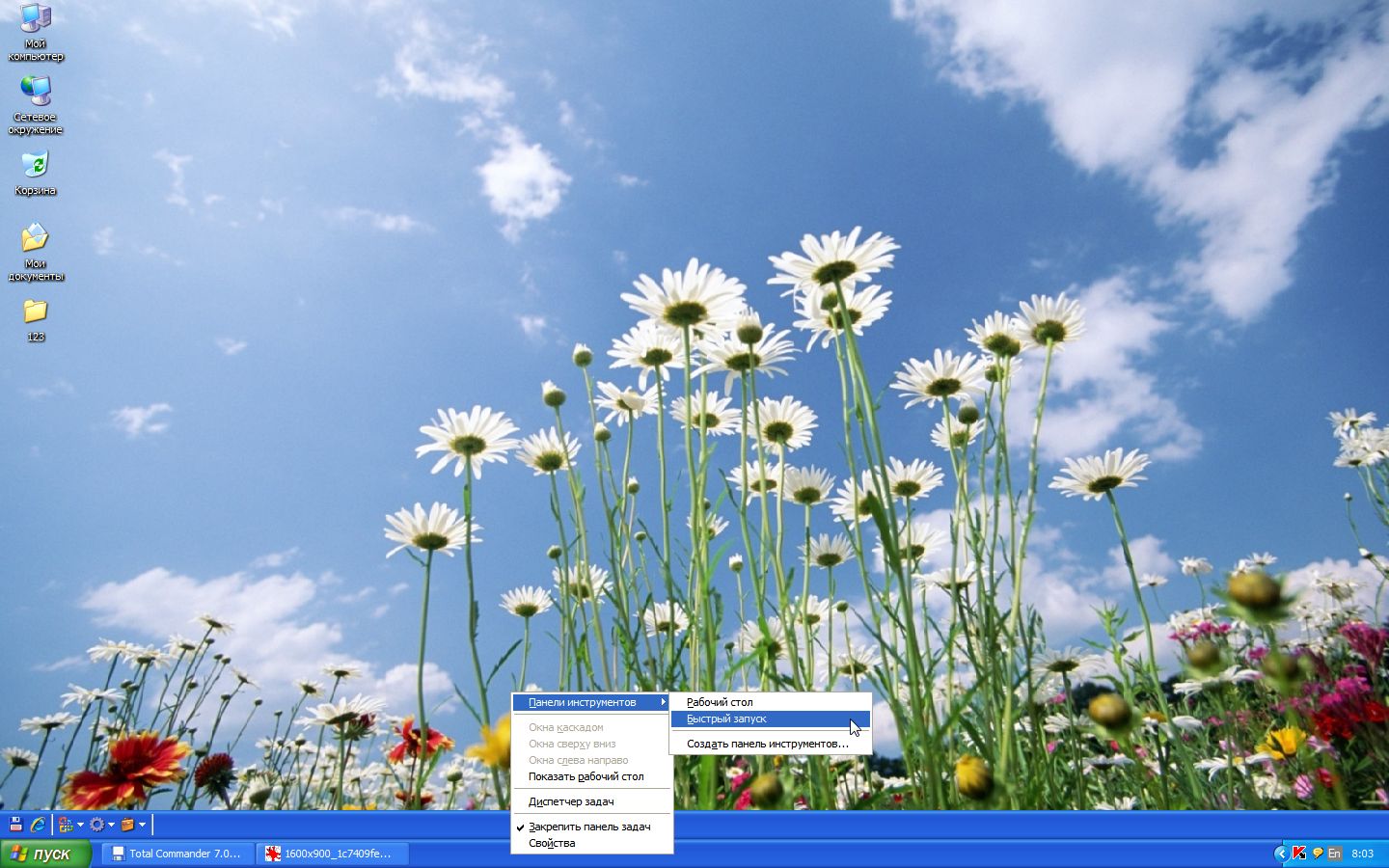

Подскажите, что это может быть: TLB установился, но заменить панель быстрого запуска не удаётся, так как в меню выбора панелей инструментов нет строк о True Launch Bar. В тоже время StandAlone панель запускается и функционирует.

Покажите, пожалуйста, скриншот меню панелей, или перечислите, какие там пункты меню.

(10-16-2012, 05:57 AM)Yuri Kobets Wrote: Покажите, пожалуйста, скриншот меню панелей, или перечислите, какие там пункты меню.
Вот скриншот. Над панелью задач stand-alone панель.
10-18-2012, 04:58 AM -
Ясно. Скачайте вот этот файл там reg-файл который по идее должен решить проблему. Распакуйте и два раза щелкните по нему. Возможно нужно будет перегрузиться.

10-19-2012, 04:00 AM -
Не могли бы Вы посмотреть наличие ключа в реестре:
HKEY_CLASSES_ROOT\Component Categories\{00021492-0000-0000-C000-000000000046}
Если его нет, то нужно создать.

Такой ключ есть и его содержимое:
[HKEY_CLASSES_ROOT\Component Categories\{00021492-0000-0000-C000-000000000046}]
"400"="Строки рабочего стола"
Всё дело в том, что у пользователя до этого был установлен TLB 4.4, он его снес и поставил TLB 5.6, который не ставится. Если заново ставить 4.4, то ситуация такая же: в меню выбора панелей инструментов нет строк о True Launch Bar. Что ж за напасть такая!?
10-22-2012, 09:47 AM -
Попробуйте еще reg-файл с этого топика.
Там проблема не в версии TLB а в том, что кто-то "поигрался" с реестром. При этом "поигрался" уже после установки TLB 4.4, а т.к. TLB была уже запущена, там работала немного другая система. Как только TLB была снесена, то из-за разрушительных изменений реестра включить ее снова не получается. По идее если бы было сделано обычное обновление, то все бы работало до сих пор.
Правда обычно те два изменения в реестре спасали. Но может быть еще что-то придумали.

10-22-2012, 09:19 PM -
Ура!!! Файл !Repair TrueLaunchBar.zip. помог. Спасибо за помощь и за чудесную программу!!!!!
