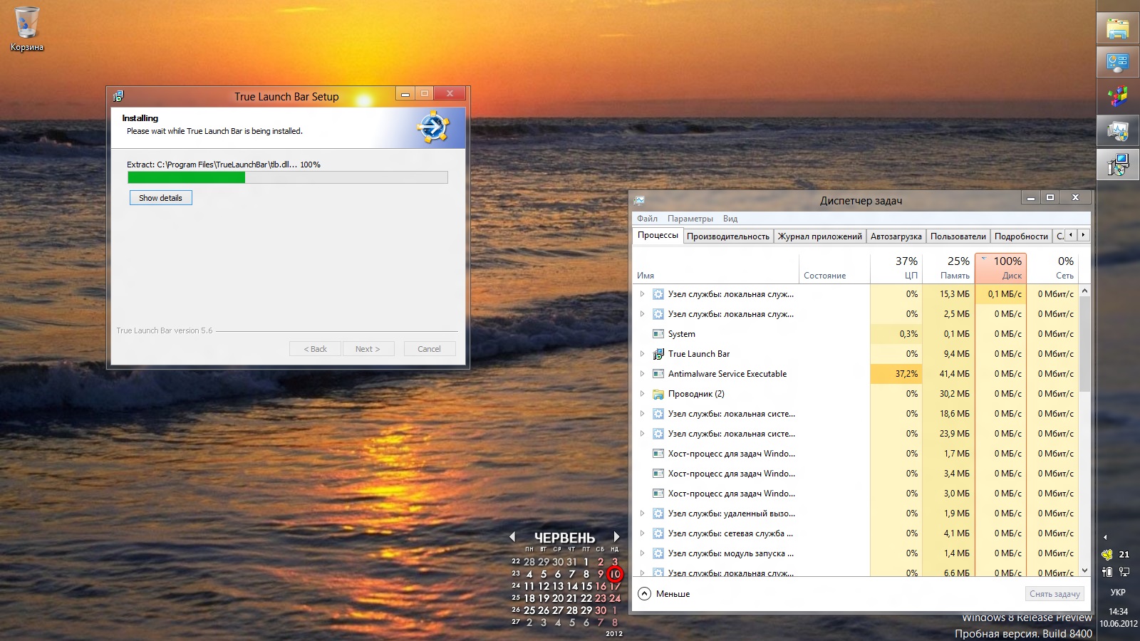

Тут надо копать в сторону 100%-й утилизации диска. Как я вижу из скриншота, сама инсталяция вообще с диском не работает (там по нулям), значит какой-то другой процесс вешает систему. Вы сделайте сортировку по "Диску" . Просто щелкните по заголовку "Диск", может 2-а раза. Там будет стрелка вниз показана. Таким образом процессы с наибольшим использованием диска пойдут наверх, и мы увидим кто забирает все 100%. Возможно это какой-нибудь антивирус.

В диспетчере задач выставил приоритет процессов сверху вниз (прикладываю скриншот).

В общем поставил я русскую Windows 8 и проверил установку. Да есть какая-то проблема, у меня была задержка секунд в 30, но потом все поставилось. Подозреваю это косячит "Служба защитника Window". На вашем скриншоте видно, что на больше всего процессора съедает. Попробуйте ее остановить перед установкой TLB. Возможно там что-то не то было с авастом, и/или он потом не все удалил корректно.
