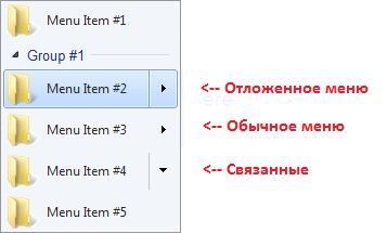

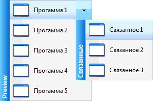

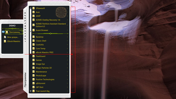

В TLB есть интересная фича - "Связанные", но реализация ее хромает. До недавнего времени я вообще не знал о ее существовании, хотя этой возможности мне как раз и не хватало. Очень неудобно, что Связи находятся в контекстном меню, которое к тому же у меня как подменю. Предлагаю следующий вариант реализации этой очень полезной возможности:
10-17-2008, 03:28 PM -
В общем, нечно похожее можно сделать уже сейчас с помощь т.н. "Отложенных мен" (весия 4.3). Делаем мен и ложим в него все "связанные" ну и саму Погамма1. Потом павой кнопкой по Погамма1->Внешний вид->Сделать основным
Что имеем в итоге: мен певащается в кнопку, котоая запускает Погамма1, а если нажать и немного подежать кнопку мыши, то получим мен со всеми "связанными" лементами. Естественно вемя "удежания" настаивается.
Shalamov
7 posts 1 threads Joined: Oct 2008
10-19-2008, 04:32 AM -
спасибо за совет, но полученная кнопка запускает Погамму_1 только тогда, когда не вклчена опция "Заблокиовать кнопки", в потивном случае пи нажатии откывается мен. Не зна - то баг или так задумано, но если все же баг, то пожалуйста испавьте его в следущей весии.
P.S. "Отложенные мен" - идея хоошая, но павильно было бы, ИМХО, если созданная таким обазом кнопка выглядела как dropdown-button, т.е. как на моей катинке.

Точно баг Sad спасибо.
Quote:P.S. "Отложенные мен" - идея хоошая, но павильно было бы, ИМХО, если созданная таким обазом кнопка выглядела как dropdown-button, т.е. как на моей катинке.
Да, согласен, скоей всего та фитча доаботается до Вашего исунка Smile

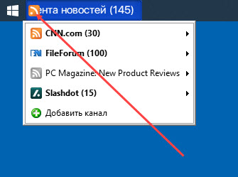

Пожелания: хоошо бы, чтоб в плагине читчике RSS было больше настоек. Особенно не хватает фильта, как FeedReadere, чтобы можно было из ленты не загужать сообщения с опеделенным набоом слов в заголовке или описании. И, навеное, из области фантастики: возможность делать витуальные папки с скизами - замечательно, но когда создаешь папку с скизами, в котоой много гафики, ггузится очень долго. Вот если бы пи наведении кусоа на значок всплывала певьшка, тем более азме котоой можно было бы задать, было бы фантастик!

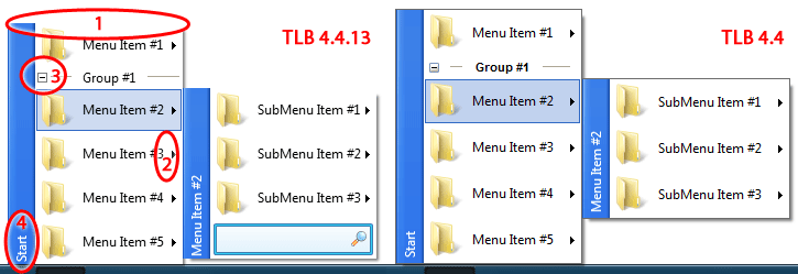

Старые скины в последних версиях TLB выглядят ужасно:
[attachment=2]
Новые скины (Windows 7, Glass) не впечатлили.
[attachment=1]
Огромные размеры пустого меню окончательно портят впечатление.
Непонятно, что общего между меню со скином “Windows 7” и нативным меню Windows. Если делать меню в стиле Windows 7, то это должно быть или обычное нативное меню семерки или что-то вроде этого:
[attachment=0]
Очень жаль, что Вы так и не доработали "Отложенные меню" до предложенного мной раннее вида и не исправили досадный баг с их отображением при включенной опции "Заблокировать кнопки".
Очень удивило меня поведение поиска, точнее то, что поле поиска появляется не в меню с установленным фокусом (на рис. 2 поле должно было появиться в меню "Start", а не в "Menu Item #1"), что логично, а в его подменю. Если б поле поиска появлялось где следует, то и пропали бы проблемы связанные с большими размерами пустого меню, т.к. поле в последнем никогда б не появилось.

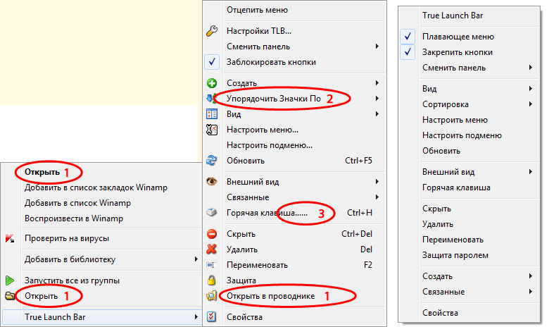

Контекстное меню программы здорово смотрелось во времена Windows XP с его значками, но сейчас оно не сильно вписывается в стиль Windows Vista/7. Нужно или менять значки, или убирать их вообще (что, глядя на контекстные меню Windows 7, не так уж и плохая идея). Не плохо было бы переработать меню. Ниже привел возможный вариант.
[attachment=2]
Понравилась идея переработать окно настроек, но не понравилось выравнивание по правому краю названий вкладок (зачем???).
[attachment=1]
Очень не хватает опции "Авторазмер панели", т.к. панель TLB на панели задач любит увеличиваться в размерах при уменьшении, а потом восстановлении разрешения экрана, тем самым подвигая и уменьшая другие панели (напр., область закладок приложений).
P.S. Исправьте, пожалуйста, крякозябры в русскоязычной ветке форума. Я набросал для Вас небольшой PowerShell-скрипт для восстановления текста.
.zip   ShiftCharMap.zip (Size: 620 bytes / Downloads: 904)
08-15-2010, 11:19 PM -
Quote:Контекстное меню программы здорово смотрелось во времена Windows XP с его значками, но сейчас оно не сильно вписывается в стиль Windows Vista/7. Нужно или менять значки, или убирать их вообще (что, глядя на контекстные меню Windows 7, не так уж и плохая идея).
В настройках можно отключить иконки меню.
Quote:1 - 3 раза дублируется одно и тоже действие;
На самом деле 2 раза. "Открыть в проводнике" открыват проводник с выделеным файлом/папкой. Тут ситуевина вот какая: Открыть без иконки это меню проводника, открыть с иконкой "проводника". Надежного варианта пресечь такие дубликаты я не нашел. Но можно сделать свой шаблон меню и порешить от туда то, что ненужно Wink
Quote:3 - многоточия...
Руссификацию скоро буду править.
Quote:Понравилась идея переработать окно настроек, но не понравилось выравнивание по правому краю названий вкладок (зачем???).
Спасибо, я что-то пропустил данный факт Sad исправлюсь
Quote:Очень не хватает опции "Авторазмер панели", т.к. панель TLB на панели задач любит увеличиваться в размерах при уменьшении, а потом восстановлении разрешения экрана, тем самым подвигая и уменьшая другие панели (напр., область закладок приложений).
Это про Standalone TLB?
Quote:Старые скины в последних версиях TLB выглядят ужасно
Границы исправлю, поставлю по умолчанию, сейчас можно и самому цвет выставить в настройках меню.
Расстояние увеличу
Заголовок приподниму
Quote:Новые скины (Windows 7, Glass) не впечатлили.
Даа.... хреновый из меня художник Sad
Quote:1 - стоило бы центрировать хотя бы по горизонтали;
Точно - это баг.
Quote:при введенном тексте в поле поиска, кнопку с изображением лупы следует менять на кнопку с крестиком (очистить поле поиска) .
Это есть в планах.
Quote:Огромные размеры пустого меню окончательно портят впечатление.
Это было лучшим решением по сравнению с постоянно "прыгающим" меню, если размер под содержимое подгонять.
Quote:Непонятно, что общего между меню со скином “Windows 7” и нативным меню Windows. Если делать меню в стиле Windows 7, то это должно быть или обычное нативное меню семерки или что-то вроде этого:
Нативное это то, что без скинов. Но предложенный вид очень даже ничего Smile
Quote:Очень жаль, что Вы так и не доработали "Отложенные меню" до предложенного мной раннее вида и не исправили досадный баг с их отображением при включенной опции "Заблокировать кнопки".
Доработка в планах, но позже. А в чем баг? Я вроде правил что-то по этому поводу.
Quote:Очень удивило меня поведение поиска, точнее то, что поле поиска появляется не в меню с установленным фокусом (на рис. 2 поле должно было появиться в меню "Start", а не в "Menu Item #1"), что логично, а в его подменю. Если б поле поиска появлялось где следует, то и пропали бы проблемы связанные с большими размерами пустого меню, т.к. поле в последнем никогда б не появилось.
Что-то я мысль не уловил Sad поиск появляется в том меню, которое активно (где как минимум клавиатура работает).

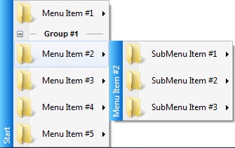

Yuri Kobets Wrote:Что-то я мысль не уловил поиск появляется в том меню, которое активно (где как минимум клавиатура работает).
Если перемещаться по меню с помощью клавиатуры, то все вроде правильно работает, а если мыши - нет.
На скрине ниже видно, что я нахожусь в меню "Start", т.к. в меню "Menu Item #2" не выбрано ниодного пункта. Но если я нажму Ctrl+F, то поле поиска появиться не в меню "Start", а в "Menu Item #2".
[attachment=0]
