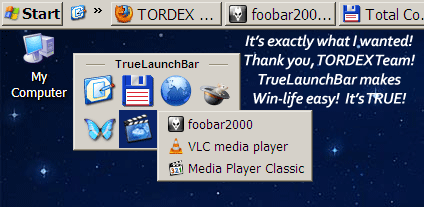

Nau
6 posts 1 threads Joined: Oct 2009
10-19-2009, 02:19 PM -
А это промежуточный вариант был (для истории Smile
