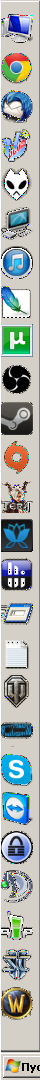

Стояла версия 6.1, отрисовка иконок была нормальная, обновился через менеджер компонентов до 6.5 и появилась бага при прорисовке иконок при появлении панели: при появлении панели на экране на секунду вокруг значков возникает ореол из пикселей, как будто тень и исчезает.
Win7 x64 SP1, Aero отключено, прозрачность не используется. Прикрепляю два скрина, на одном момент с багом, на втором нормальные иконки.
Бага:
Как должно быть:

Stalker0789, проблему понял, буду исправлять, спасибо.

установил 6.5.1.1test и этот баг, про который я ранее писал, исчез
(04-25-2013, 10:35 AM)Stalker0789 Wrote: установил 6.5.1.1test и этот баг, про который я ранее писал, исчез Да я его как раз там исправил, спасибо за тестирование.
