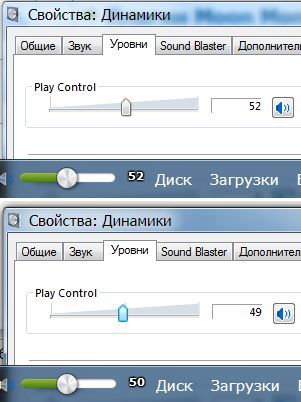

Обнаружил недавно новые драйвера на карту X-Fi ExtemeGamer, установил.
После этого немного странно стал вести себя указатель уровня.
Например, выставляю в 20, перегружаюсь - показывает 21.
Начал сравнивать в Windows и на панели TLB, регулируя на панели, и вот что обнаружил: При значениях (51-100) ползунки и цифры двигаются синхронно, а при переходе в панели на 50, в винде становится 49 и так до нуля. Т.е. при передвижении плагина между 0 и 1 в винде остается 0.
Откатывать дрова как-то не хочется на старые. Может будет какая-нибудь идея, на досуге по этому поводу?

Если сразу никакого объяснения не приходит на ум, то скорее всего это кривая работа самих дров.
Ибо после установки, в журнале безопасности, например, полезли веселые сообщения, типа:
...Средство проверки целостности кода обнаружило, что хэш-данные страниц файла образа недопустимы. Возможно, файл неправильно подписан....
Похоже, креативщики нашлепали дрова для не "передовых" своих устройств по-принципу - "отвяжитесь уже"...
Так что это, возможно, некорректное взаимодействие дров с виндой.

Там скорей одно на другое наложилось. И дрова кривоватые, иначе почему при перезагрузке другое значение. Да и TLB сама не идеал. Я постарался сделать как можно ближе к стандартным значениям. Но похоже, что винда использует другие методы. Все же иногда +-1 вылезает.

Откатил ОСь на резервный образ с предыдущими дровами от звуковухи. И все встало на свои места Smile Регулятор работает точно как часы. Никаких там +-1. Я готов сидеть на старых дровах, на старых виндах, только бы они не ломали мои выверенные по миллиметрам настройки Smile Испытал перфекционистское счастье. Wink
