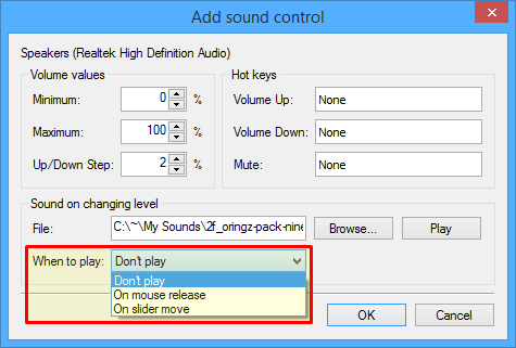

Скорей всего стоит опция "Don't play" как на приложенном скриншоте. Нужно выбрать когда играть звук, при отпускании мыши либо при перемещении слайдера.

(03-24-2015, 12:36 PM)Yuri Kobets Wrote: Скорей всего стоит опция "Don't play" как на приложенном скриншоте. Нужно выбрать когда играть звук, при отпускании мыши либо при перемещении слайдера.
Нет, пробовал оба варианта. Попробую завтра переустановить, раз вы говорите, что работает... А какие файлы нужны, wav? Когда я выбираю файл (секунды 2 длительностью) и нажимаю "Воспроизвести", на кнопке появляется и не уходит надпись "Стоп", и кнопка не реагирует на клик, только цвет меняет... Звук не воспроизводится...
