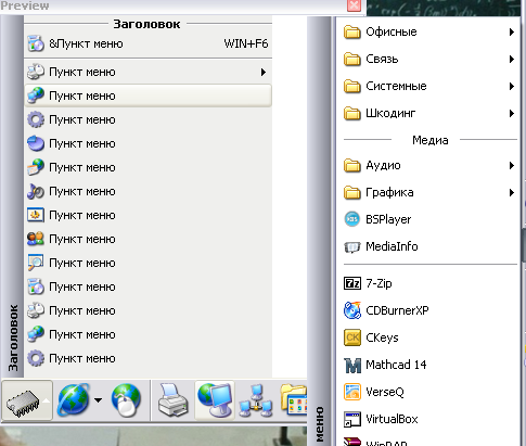

* При выбранном скине "по умолчанию" не меняется шрифт для разделителей. Причем в предпросмотре он какой и должен быть, а на деле - системный.

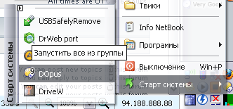

* Пункты меню, над которыми стоит разделитель с кнопкой "запустить все" - при наводе мышкой на них вместе нормальной подсказки показывается "запустить все"

Quote:При выбранном скине "по умолчанию" не меняется шрифт для разделителей. Причем в предпросмотре он какой и должен быть, а на деле - системный.
Как временное решение: если установить какой-нибудь шрифт для пунктов меню, то и шрифт для разделителей заработает.
Quote:Пункты меню, над которыми стоит разделитель с кнопкой "запустить все" - при наводе мышкой на них вместе нормальной подсказки показывается "запустить все"
А можно скриншот подобного меню?

Yuri Kobets Wrote:А можно скриншот подобного меню?
Легко
01-08-2011, 09:48 AM -
Большое спасибо, наконец-то я смог воспроизвести эту ошибку. Опять таки как временное решение, можно запретить подсказки отдельно для разделителя: Правой кнопкой->Внешний вид->Разрешить подсказки
В следующей версии я исправлю обе ошибки.

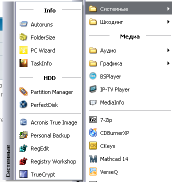

Кстати, про подсказки: при отрисовке тултипа сначала появляется сама подсказка(со старым содержимым), а потом на ней обновляется иконка и надпись. Я прям замечаю каждый раз этот "скачок" на окошке подсказки. Нельзя ли сделать наоборот: до показа на экране обновить иконку и надпись, а потом показать ее?
И разделители, когда присутствует заголовок, занимают как-то многовато места по высоте, а само название - не по центру...
