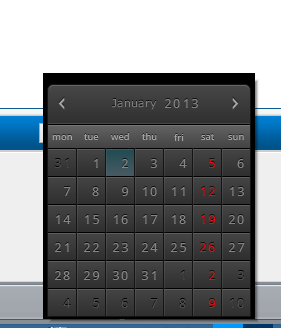

01-02-2013, 08:47 AM -
Опять пытаюсь сделать прозрачный фон в меню. Раньше делал это подменой фоновых картинок скина на прозрачную. Сейчас после замены остается черная рамка. Глобальная регулировка прозрачности в настройках помогает, но мне она нужна только в некоторых меню... Как избавиться от рамки?
01-06-2013, 01:18 PM -
Я приложил скин Invisible. В нем я сделал "невидимый" скин с нулевыми отступами. В диалоге "Настроить меню" выбираем этот скин для нужного меню и включаем простую прозрачность в контекстном меню Вид (в настройках TLB ползунок прозрачности должен быть хоть немного сдвинут с нуля).

Здравствуйте. В очередной раз переустановил винду и пытаюсь настроить TLB как было раньше. Опять столкнулся с мелкими проблемами...
(01-06-2013, 01:18 PM)Yuri Kobets Wrote: Я приложил скин Invisible. В нем я сделал "невидимый" скин с нулевыми отступами. В диалоге "Настроить меню" выбираем этот скин для нужного меню и включаем простую прозрачность в контекстном меню Вид (в настройках TLB ползунок прозрачности должен быть хоть немного сдвинут с нуля).
Если ползунок прозрачности сдвинуть, как вы советуете, чтобы сработал "невидимый" скин, то все остальные меню становятся полупрозрачными. А мне это не нужно.
Если при этом поставить галку "использовать эффект "стекло", то открытые меню непрозрачны, но в процессе анимации открытия прозрачность остается, а потом она исчезает с неприятным резким переходом.
03-31-2013, 06:45 AM -
Quote:Если ползунок прозрачности сдвинуть, как вы советуете, чтобы сработал "невидимый" скин, то все остальные меню становятся полупрозрачными.
А какой скин используется для остальных меню? Это тот, который в "Настройки TLB". Дело в том, что некоторые скины сделаны прозрачными изначально (как пример Dark Glass). Может просто основной скин поменять?

04-01-2013, 09:26 PM -
Blue Glass используется. Попробую другой, спасибо.
