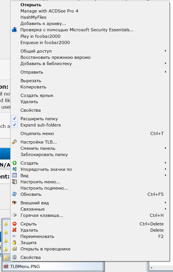

Долго пытался понять, что вызывает небольшое неудобство в постоянном использовании TLB, и вот понял. При вызове контекстного меню на объекте (например, папке) появляется целая "башня" из пунктов. Там и виндовых половина, но и много от TLB. Когда эти пункты в контекстном меню на объекте "меню TLB" на панели, там логично и там только они. Но уже внутри, на вложенных уровнях, где отображаются папки содержимого дисков и т.д., было бы здорово иметь один пункт (например "True Launch Bar") внутри которого уже были бы все остальные настройки. Потому что они не используются часто - один раз повозился, настроил и все, а вызовы на папках/файлах делаются постоянно. Как считаете, опцию в настройках TLB "отображать контекстные настройки во вложенном меню" возможно сделать? Это я в преддверии новой версии решил поспешить поделиться мыслями. Smile

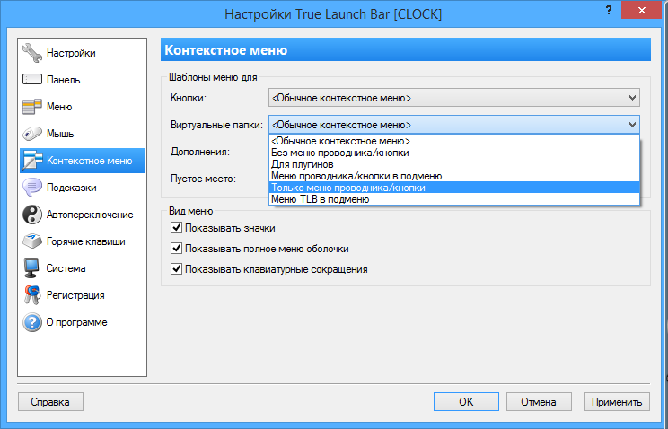

Это уже реализовано. Посмотрите на приложенный скриншот. Для контекстного меню можно выбрать "шаблон". При этом для каждого типа объектов свой. Так если для виртуальных папок выбрать шаблон "Только меню проводника/кнопки", то в "содержимом диска" вообще не будет пунктов TLB (а они нужны там?). Так же там есть другие шаблоны. Попробуйте и выберите, что для вас удобней.
В любом случае, если зажать CTRL+SHIFT то при щелчке правой кнопкой TLB покажет контекстное меню "по-умолчанию", т.е. полное.
